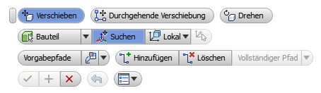

Der Befehl Positionsveränderung wurde überarbeitet. Er unterstützt nun auch Werkzeuge für die Direktbearbeitung, die im Mini-Werkzeugkasten Komponentenpositionen ändern angeordnet sind.
Der Mini-Werkzeugkasten Komponentenpositionen ändern enthält viele neue Befehle.

Verwenden Sie die Werkzeuge für die Direktbearbeitung im Mini-Werkzeugkasten Komponentenpositionen ändern, um Pfade oder Pfadsegmente manuell hinzuzufügen, zu bearbeiten oder zu löschen.
Wenn die Vorgabepfade nicht Ihren Anforderungen entsprechen, können Sie Pfade oder Pfadsegmente manuell hinzufügen. Klicken Sie im Mini-Werkzeugkasten Komponentenposition ändern auf
Hinzufügen, und wählen Sie Vollständiger Pfad oder Pfadsegmente. Klicken Sie im Grafikfenster auf einen Punkt auf der verschobenen Komponente, um einen Pfad hinzuzufügen.
