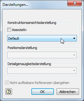

Sie können die Konstruktionsansichtsdarstellung für eine vorhandene Präsentationsansicht ändern.
Sie können die Assoziativität zwischen der Präsentationsansicht und der Definition der Konstruktionsansichtsdarstellung in der Modelldatei steuern.
Führen Sie im Dialogfeld Darstellungen folgende Schritte aus:
