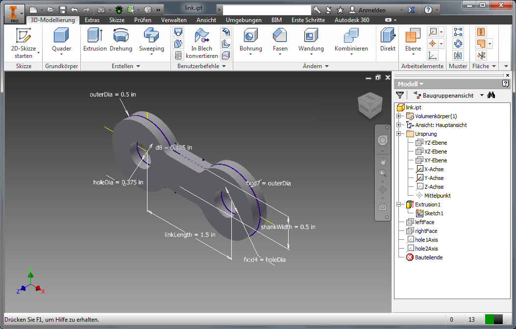

Beginnen Sie mit einem einfachen Bauteil (dies bezieht sich noch nicht auf Intent):

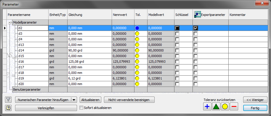

Stellen Sie sicher, dass die Parameternamen aussagekräftig sind:

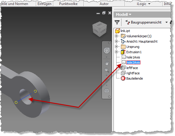

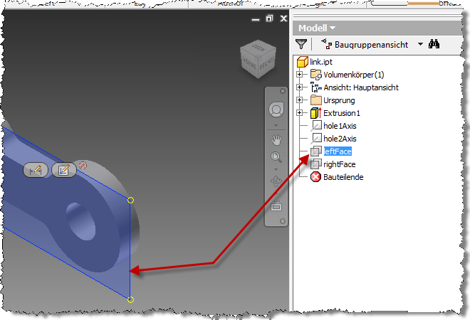

Fügen Sie die erforderlichen Arbeitselemente hinzu, benennen Sie diese um, und schalten Sie die Sichtbarkeit aus:

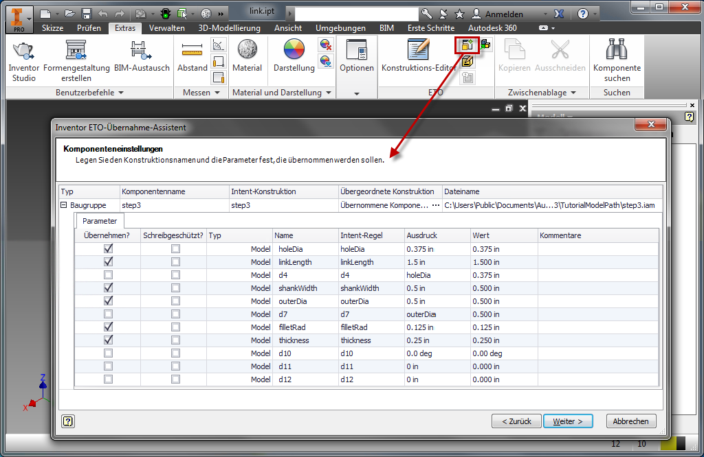

Speichern Sie das Bauteil, und übernehmen Sie es:

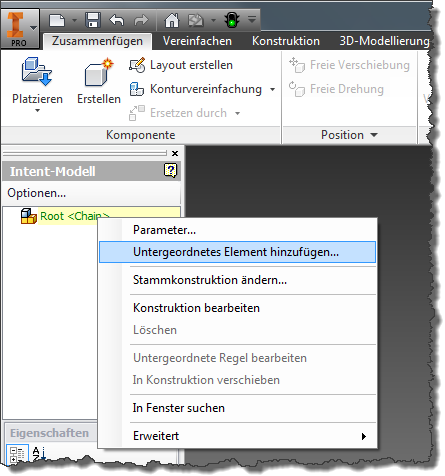

Nach dem Erstellen der Baugruppe bearbeiten Sie das neue Kettendesign und fügen die folgenden Parameterregeln hinzu:
Design Chain : DynamicRuleReactorExampleRoot IvAssemblyDocument
   	Parameter Rule linkHoleDia As Number = 0.375
	   Parameter Rule linkThickness As Number = 0.250

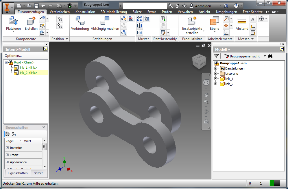

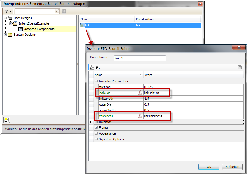

Speichern Sie das Design, und fügen Sie dann in Inventor der Baugruppe ein Kettenglied (Link) hinzu.
Legen Sie für die beiden Baugruppenparameter, die Sie oben hinzugefügt haben, holeDia und thickness fest.

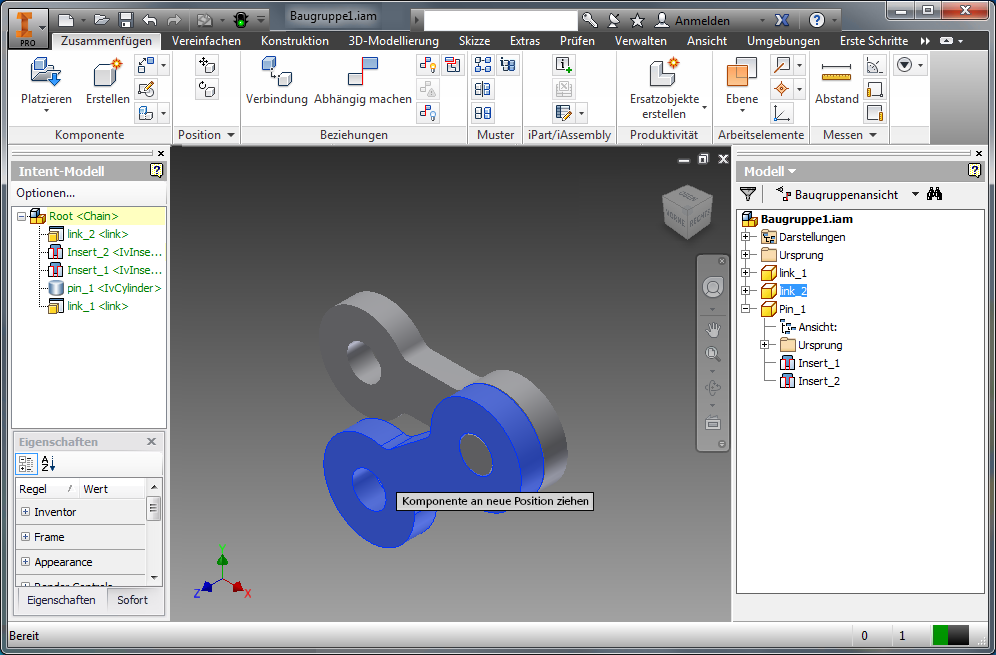

Wiederholen Sie den Vorgang, um ein zweites Kettenglied hinzuzufügen.

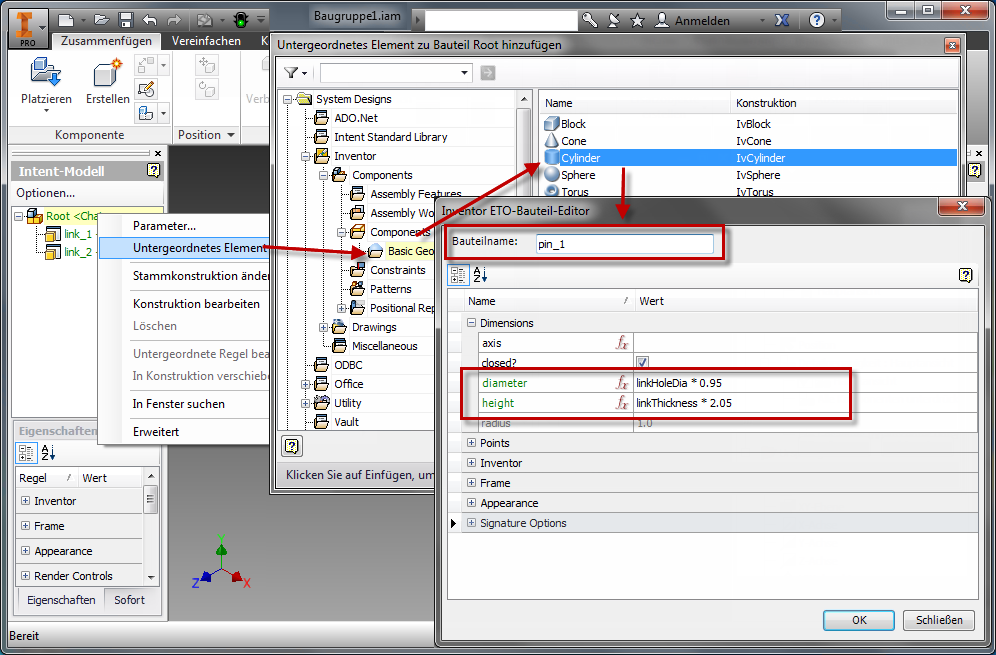

Fügen Sie nun für den Pin einen untergeordneten Zylinder hinzu. Legen Sie diameter auf etwas kleiner als linkHoleDia und height auf etwas größer als doppelte linkThickness fest.

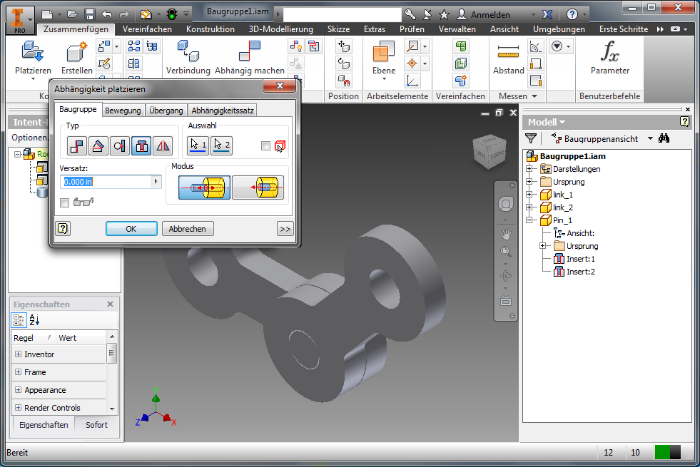

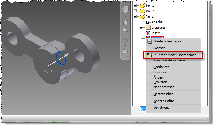

Nachdem sich der Pin und zwei Verknüpfungen im Modell befinden, versehen Sie diese in Inventor mit zwei Einfügeabhängigkeiten.
Übernehmen Sie schließlich schrittweise die Abhängigkeiten. Vergessen Sie nicht, das Modell nach der ersten Übernahme zu speichern.
Wenn der Vorgang abgeschlossen ist, können Sie die Kettenglieder ziehen, um die Abhängigkeiten zu demonstrieren.
