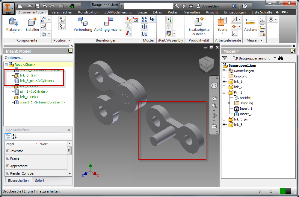

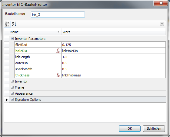

Fügen Sie nun über Untergeordnetes Element hinzufügen ein neues Kettenglied hinzu, um die Methode zu testen. Legen Sie im Dialogfeld Parameter holeDia auf linkHoleDia und thickness auf linkThickness fest.

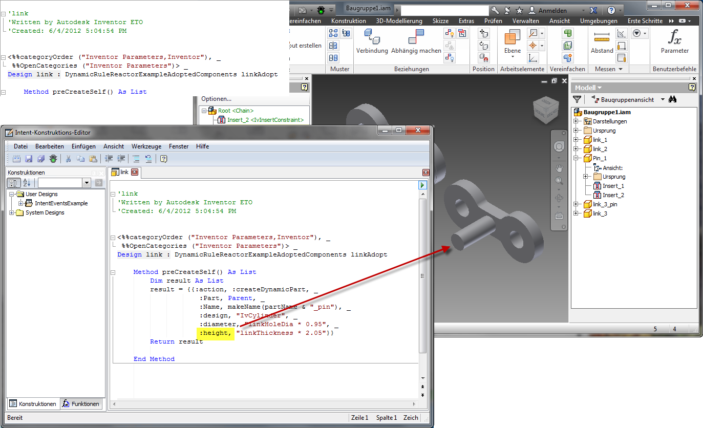

Nun sind ein Kettenglied und außerdem ein Stift eingefügt. Der Stift scheint jedoch zu lang zu sein.

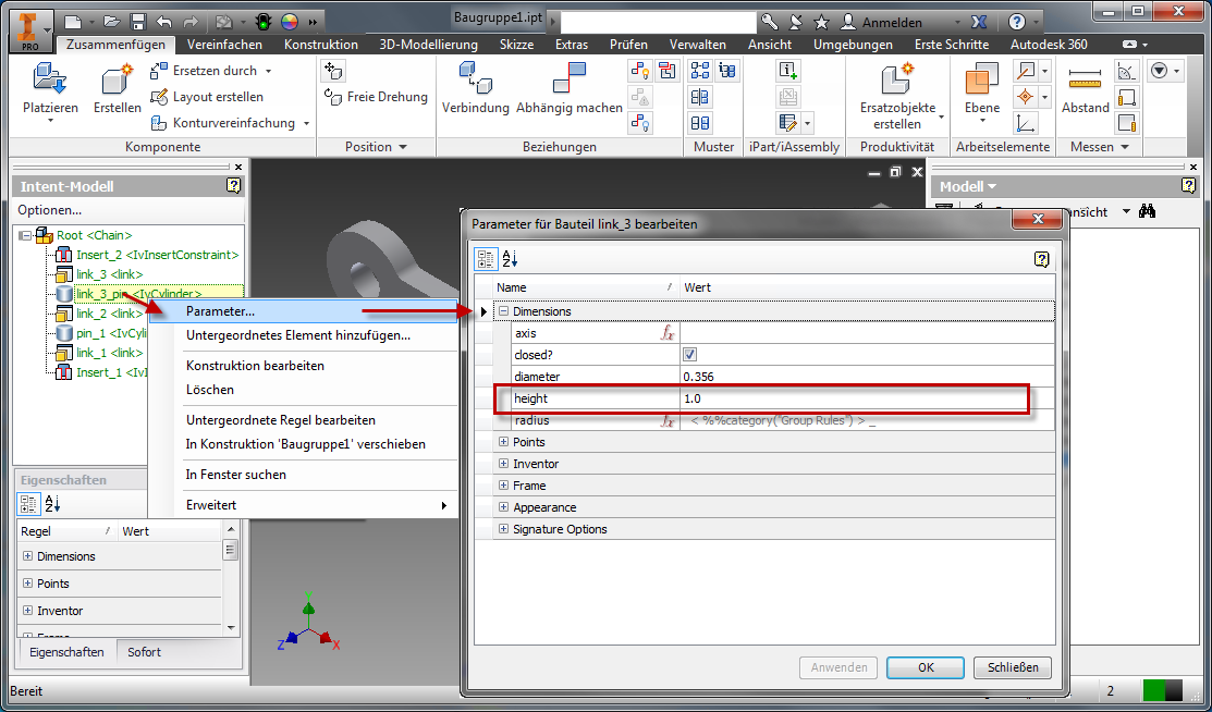

Da der Stift ein normales Intent Bauteil ist, können wir uns die Parameter ansehen, um das Problem zu untersuchen.
Offensichtlich liegt für height noch der Vorgabewert 1 vor und keine Funktion von linkThickness. Betrachten wir die Methode erneut.

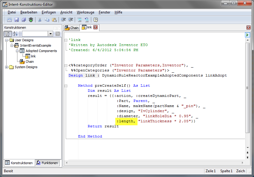

Hier liegt das Problem. Der Zylinder verfügt nicht über einen Parameter length. Wir müssen also height festlegen.

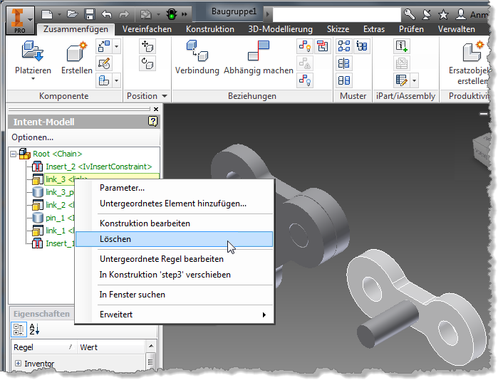

Der vorhandenen Stift bleibt, was er ist. Somit wirken sich die Korrekturen an der Reaktorregel nicht auf ihn aus. Wir müssen ein weiteres Kettenglied erstellen, um dies zu erreichen. Zunächst löschen wir das bestehende Kettenglied und den Stift. Beachten Sie, dass wir das Kettenglied und den Stift unabhängig voneinander löschen müssen:
Löschen Sie jetzt auch den Stift zu (nicht angezeigt).

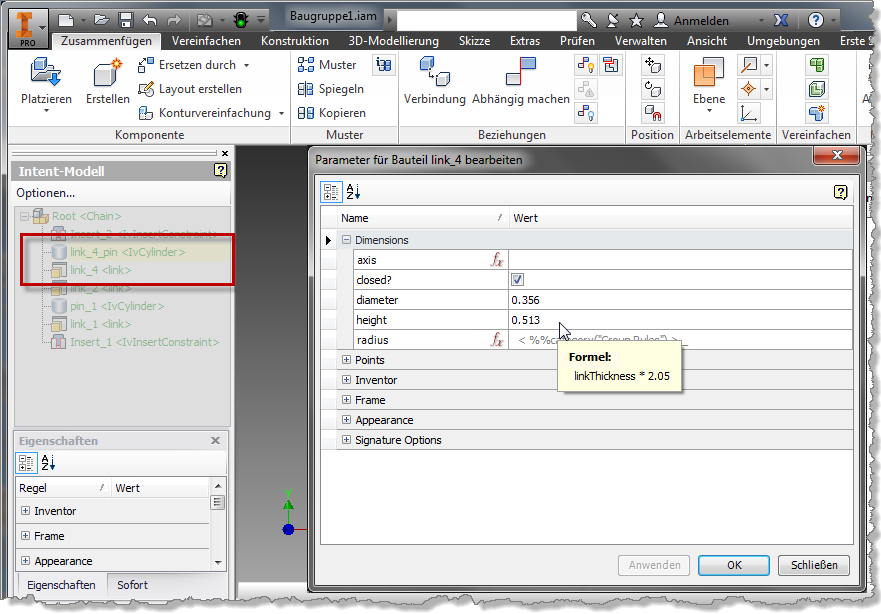

Prüfen Sie das Ereignis erneut, indem Sie ein weiteres Kettenglied mit demselben Verfahren wir zuvor hinzufügen. Dieses Mal erhält der Stift die richtige Formel für height.
