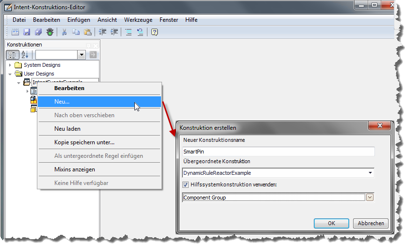

Da eine bekannte, logische Möglichkeit besteht, den Stift von beiden Kettengliedern abhängig zu machen, ist es am besten, sie automatisch zu erstellen. Sie können ein "intelligentes" Stiftdesign durch Erfassen des Stifts und der erforderlichen Abhängigkeiten in einer Komponentengruppe erstellen. Beginnen Sie mit der Erstellung eines neuen Designs, das in IvComponentGroup beteiligt wird:
Fügen Sie dem Design folgende Parameterregeln hinzu:
Design SmartPin : DynamicRuleReactorExampleRoot IvComponentGroup

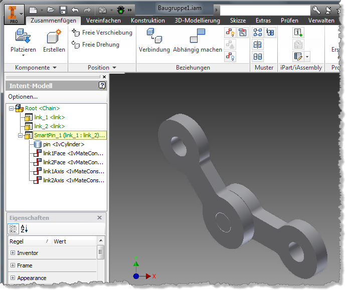

Jetzt ist es an der Zeit, den intelligenten Stift zu testen. Löschen Sie die Stifte und alle Kettenglieder mit Ausnahme der ersten beiden.

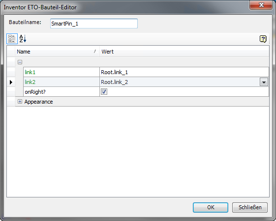

Fügen Sie nun ein untergeordnetes SmartPin-Element hinzu. Wählen Sie hierzu link_1 und link_2 im Bauteil-Editor aus:
Beachten Sie SmartPin im Browser mit dem benutzerdefinierten Anzeigenamen.

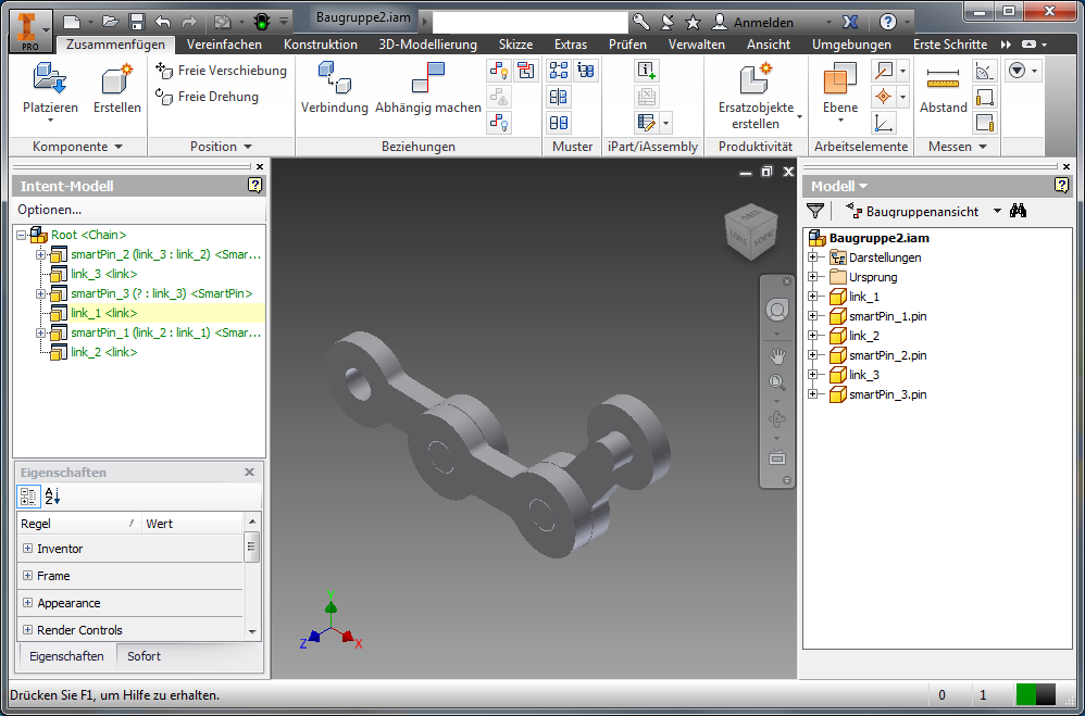

Wenn Sie jetzt eine dynamische Verknüpfung hinzufügen, wird automatisch ein Stift zugeordnet. Sie können den Stift dann manuell an das vorherige Kettenglied anschließen.
