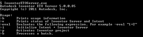

Nachfolgend finden Sie eine Übersicht über die Befehlszeilenoptionen:
-h
Druckt die Hilfeinformationen aus.

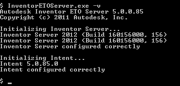

-v
Überprüft, ob Inventor Server und Intent korrekt initialisiert werden:

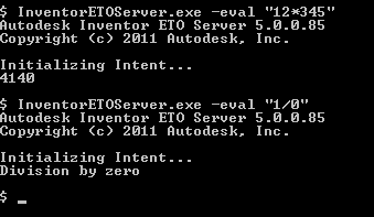

-eval
Wertet den Befehlszeilenausdruck aus. Das Ergebnis bzw. der Fehler wird an die Standardausgabe gesendet:

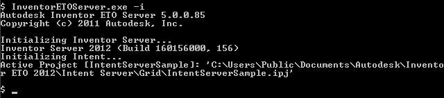

-i
Druckt die Kurzbezeichnung und den vollständigen Pfad des aktiven Inventor-Projekts aus:

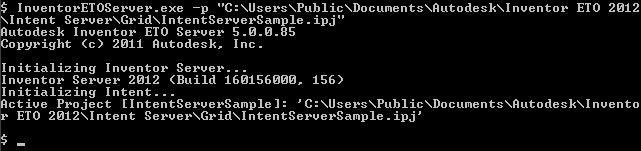

-p
Aktiviert das Inventor-Projekt. Die Kurzbezeichnung oder der vollständige Pfad der IPJ-Datei werden akzeptiert:

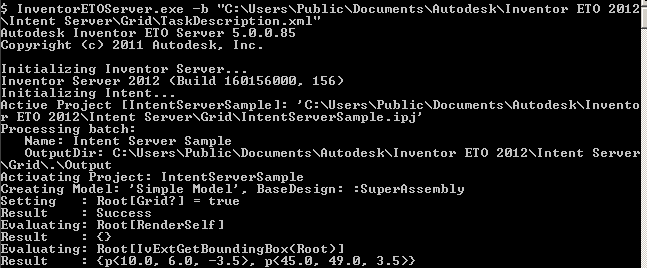

-b
Verarbeitet den Stapelauftrag. Das nächste Argument gibt den Dateinamen der Aufgabe an:
Die Konsolenausgabe variiert je nach Inhalt der Aufgabendatei (siehe Aufgabendatei).
