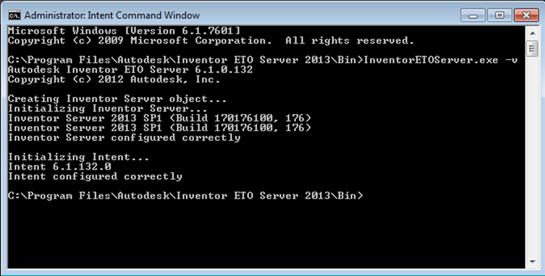

Überprüfen der Installation und Lizenzierung
Öffnen Sie ein Intent-Befehlsfenster, und überprüfen Sie mithilfe der Stapelverarbeitung, ob Sie eine Lizenz auschecken können, indem Sie sie mit dem Argument –v ausführen:
Wenn beim Auschecken einer Lizenz ein Fehler auftritt, ist das Lizenzierungssystem nicht korrekt konfiguriert.

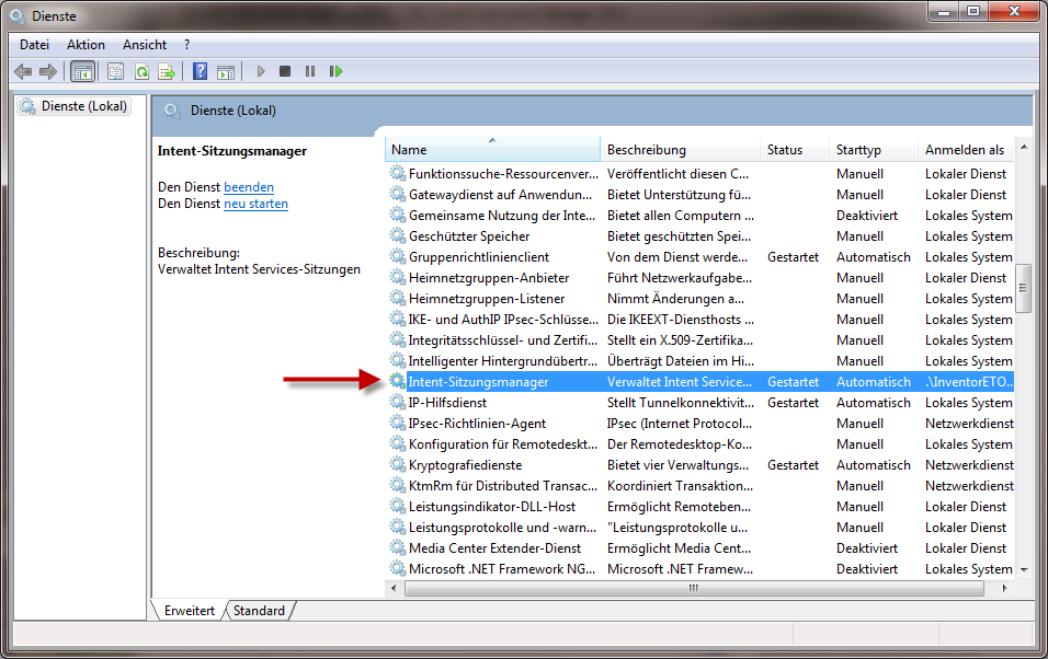

Überprüfen Sie nach der Installation unter Verwaltung->Dienste, ob der Windows-Dienst Intent-Sitzungsmanager ausgeführt wird:
