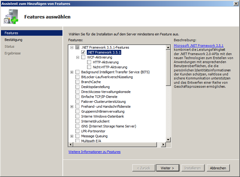

Subscription-Dauerlizenzen: Beim Installieren von ETO Server unter Windows Server 2008 installieren Sie vor der Installation von ETO Server das Feature .NET Framework 3.5.1 über den Server Manager.
