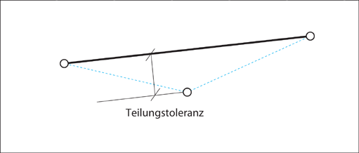

Verschieben Sie mit Punkt einfügen einen vorhandenen Punkt, der sich innerhalb der Toleranz befindet, exakt auf das Linienobjekt.
Mit Punkt entnehmen entfernen Sie einen Punkt von einer Linie und löschen ihn aus der Datenbank. Sie können einen Punkt nur entfernen, wenn er sich auf einer geraden Linie innerhalb einer Teilungstoleranz befindet.
Das Einfügen und Entnehmen von Punkten ist nur bei Punkten innerhalb der Teilungstoleranz möglich.
