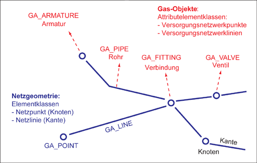

Das Gasdatenmodell setzt sich aus den folgenden Komponenten zusammen:
| Gasdatenmodell-Komponente | Objektklassen |
Netzgeometrie |
Netzgeometrie wird in den Objektklassen GA_POINT (für Knoten) und GA_LINE (für Kanten) gespeichert. In diesen Objektklassen wird nur Geometrie gespeichert, es werden keine Attribute darin gespeichert. Sie beziehen sich hinsichtlich der Attributdaten auf die Gas-Objekte. Die Zeilen in diesen Tabellen werden von der Versorgungs-API verwaltet. Erweitern Sie Geometrieobjektklassen nicht durch Kundenspalten. Die Geometrieobjektklassen bilden die Netztopologie. |
Netztopologie |
Netztopologie wird in den Objektklassen _NNOD (Topologieknoten) und _NLNK (Topologieverknüpfungen) gespeichert. Nur die Punktobjektklassen des Punktthemas und die Leitungsobjektklassen des Leitungsthemas sind Teil der Gas-Netztopologie. Andere Objektklassen wie zum Beispiel die Schutz-, Bauwerk- und Anlagethemen oder die Schadenobjektklasse des Leitungsthemas sind nicht Teil der Netztopologie. |
Gas-Objekte |
Gas-Objekte werden in den Attributobjektklassen GA_POINT.FID_ATTR (Versorgungspunkte) und GA_LINE.FID_ATTR (Versorgungsleitungen) gespeichert. Diese beziehen sich auf die entsprechende Punkt- oder Linien-Geometrieobjektklasse. |
