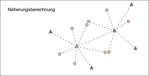

Näherungsberechnung
Im vierten Berechnungsschritt ermitteln Sie die Näherungskoordinaten für alle unbekannten Punkte. Bei GPS-Sitzungen ermittelt die Berechnung die Transformationsparameter. Bei Tachymetersitzungen ermittelt die Berechnung die Orientierung je Station.
Die Näherungskoordinaten werden zur Ermittlung identischer Punkte und als Eingabe für die Ausgleichungsberechnung verwendet.
