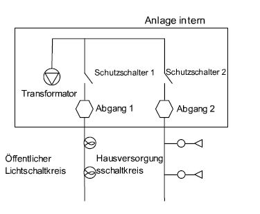

Sie haben die Möglichkeit, eine separate Zeichnung mit einer Ansicht des Innenlebens einer Anlage zu erstellen. Beispiel: Es existiert eine Unterstation, bei der ein Leitungsabschnitt in einer Trasse mit einem internen Gerät (Transformator/Schutzschalter/Sicherung) verbunden ist. Die internen Geräte sind untereinander mit einem Leitungsabschnitt verbunden.

  4. Erstellen Sie in der Hauptdateimit dem Format .dwg ein Anlagenobjekt, das Sie der Geometrie in der Ansicht des Innenlebens zuordnen möchten.
  5. Zeichnen Sie das Objekt, dem die interne Ansicht zugeordnet werden soll. Beispielsweise eine Unterstation.
  6. Wählen Sie im Container Anlage eine neue Unterstation aus, und klicken Sie anschließend auf Mehr Anlage intern.

  9. Zeichnen Sie in der internen Anlage (.dwg) die internen Objekte, beispielsweise Leitungsabschnitte und Geräte.

  10. Gehen Sie wie folgt vor, um eine Verbindung zwischen einem Objekt der internen Anlage und einem Objekt in der Karte zu erstellen:
    • Wählen Sie im Elektro-Explorer das Objekt aus, das Sie einem Objekt in der internen Anlage zuordnen möchten. .dwg-Datei zuweisen möchten.
      Wählen Sie im Leitungsabschnitt-Container beispielsweise einen Leitungsabschnitt aus. Wählen Sie Aus Karte auswählen oder Aus Netzverfolgung auswählen, um den Objekt-Container mit dem richtigen Objekt aufzufüllen. Sie können dieses Objekt im Objekt-Container auswählen.
      Anmerkung:
      Das externe Objekt (z. B. ein Leitungsabschnitt) muss die Anlage, in der die internen Objekte enthalten sind, geometrisch berühren.
    • Wählen Sie im Elektro-Explorer das interne Objekt, das Sie mit einem Objekt in der externen ..dwg-Datei verknüpfen wollen.
      Beispiel: Wählen Sie im Leitungsabschnitt-Container einen Leitungsabschnitt aus, und wählen Sie im Geräte-Container ein internes Anlagengerät aus. Wählen Sie Aus Karte auswählen oder Aus Netzverfolgung auswählen, um den Objekt-Container mit dem richtigen Objekt aufzufüllen. Sie können dieses Objekt im Objekt-Container auswählen.
    • Klicken Sie im Leitungsabschnitt-Container auf MehrVerbindung zu internem Gerät herstellen.
      Sie können auch im Geräte-Container auf MehrVerbindung zu externem Leitungsabschnitt herstellen klicken. Sie können die Verbindung auch mit Ziehen und Ablegen herstellen.
      Zwischen den externen und internen Objekten wird eine logische Verbindung hergestellt.
      Das interne Anlagengerät wird im Elektro-Explorer im Container Anlage angezeigt. Ein spezielles Symbol gibt an, dass die Anlage über eine interne Ansicht verfügt.
