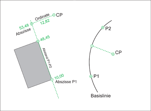

Verwenden Sie die Funktion Orthogonale Berechnung für die orthogonale Vermessung in einer datenbankbasierten Fachschale . Das Basiselement wird entweder durch eine vorhandene Linie dargestellt, oder Sie definieren es mithilfe von zwei Punkten, die nebeneinander liegen können. Bei der Berechnung werden gemessene und berechnete Bemaßungen berücksichtigt.
Elemente für Orthogonale Berechnung
