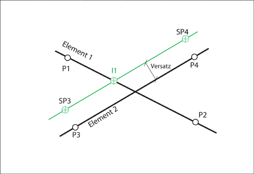

Verwenden Sie die Verschnittfunktion, um den Verschnitt zwischen zwei Elementen (gerade Linien oder kreisförmige Bogen) zu berechnen oder um zwei Elemente mit einer Tangente oder einem Kreis (tangential) zu verbinden.
Verschnitt zwischen Linien und Bogen
Die Verschnittelemente können auf unterschiedliche Weise angegeben werden. Beispiel:
