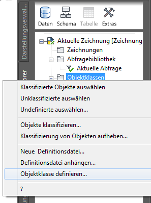

  2. Klicken Sie auf der Registerkarte Karten-Explorer im Aufgabenfenster mit der rechten Maustaste auf Objektklassen, und klicken Sie auf Definitionsdatei zuordnen.
  3. Geben Sie die erstellte Definitionsdatei MyDefinition.xml an.

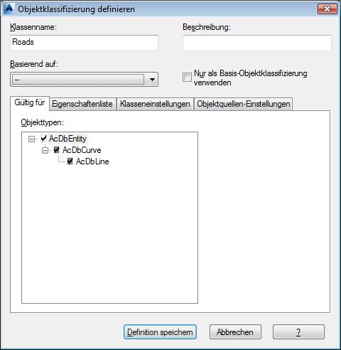

  6. Geben Sie im Dialogfeld Objektklassifizierung definieren als Namen für diese Objektklasse Roads an. Aktivieren Sie in der Liste Objekttypen das oberste Kontrollkästchen (AcDbEntity).
    Geben Sie die Objekterstellungsmethode an, die bei bestehenden Objekten verwendet werden muss, damit sie dieser Objektklasse angehören.
    Bei allen bestehenden Objekten, die zu dieser Klasse hinzugefügt werden, muss der hier aktivierte Objekttyp verwendet werden. Wenn Sie sich sicher sind, dass alle bestehenden Straßenobjekte entweder mit der Methode AcDbLine oder mit der Methode AcDbCurve erstellt wurden, können Sie diese auswählen. Andernfalls ist es sicherer, nur AcDbEntity auszuwählen.

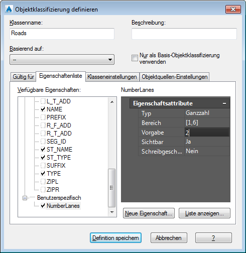

  7. Klicken Sie auf die Registerkarte Eigenschaftenliste, und aktivieren Sie die Eigenschaften, die in dieser Objektklasse enthalten sein sollen.
    Objekte, die in die Klasse aufgenommen werden, behalten stets ihre eigenen Eigenschaften bei. Die hier angegebenen Eigenschaften sind die Eigenschaften der Klasse insgesamt. Wählen Sie Eigenschaften aus, um Vorgabewerte oder zulässige Bereiche festzulegen oder um ihre Bearbeitung für alle Mitglieder der Klasse zu ermöglichen.
    Um beispielsweise Layer, Linientyp oder Farbe für alle Mitglieder der Klasse Roads als Gruppe ändern zu können, wählen Sie diese Eigenschaften aus. Für bestimmte Eigenschaften können Vorgabewerte festgelegt werden. Sie können beispielsweise alle Mitglieder der Klasse Roads einem Layer Roads zuweisen.

  8. Geben Sie die Objektdatenfelder (OD) und die entsprechenden Werte ein.
    Löschen Sie bei den Objektdatenfeldern die Werte, die für das gewählte Modellobjekt spezifisch sind. Nehmen Sie beispielsweise die Eigenschaften NAME und ST_NAME auf, um sicherzugehen, dass alle neu erstellten Straßen diese Eigenschaften aufweisen. Löschen Sie die Werte, die dort angezeigt werden, da die neuen Straßennamen vom Namen des Modellobjekts abweichen werden.
    Klicken Sie beispielsweise auf die Eigenschaft ST_NAME, und sehen Sie sich die Werte an. Der Vorgabewert für den Straßennamen ist der Name des Modellobjekts. Dieser Wert trifft auf die meisten neu erstellten Straßen nicht zu. Wählen Sie den Wert aus, und löschen Sie ihn.
    Dieser Klasse zugewiesene Objekte haben die Eigenschaft ST_NAME, der Wert jedoch wird der Name dieser Straße sein (wie in den Objekteigenschaften gespeichert). Wenn kein Wert vorhanden ist, bleibt die Eigenschaft leer. Die folgende Tabelle enthält einen Vorschlag für Eigenschaften des Typs OD:Schema_Roads sowie Werte für die Klasse Roads.

  9. Um eine neue Eigenschaft hinzuzufügen, mit der die Anzahl der Fahrspuren einer Straße angegeben wird, gehen Sie wie folgt vor:
    • Klicken Sie auf Neue Eigenschaft.
      Definieren Sie benutzerangepasste Eigenschaften für die Objektklasse.
    • Geben Sie als Eigenschaftenname NumberLanes ein, und klicken Sie auf OK.
      NumberLanes ist aktiviert und ausgewählt.
  10. Geben Sie an, dass NumberLanes eine Ganzzahl zwischen 1 und 6 ist, wobei der Vorgabewert 2 ist:
    • Wählen Sie als Typ Ganzzahl aus.
    • Geben Sie als Bereich [1,6] ein.
    • Geben Sie als Vorgabe 2 ein.

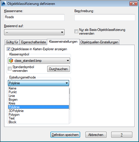

  11. Klicken Sie auf die Registerkarte Klasseneinstellungen. Wählen Sie als Erstellungsmethode Polylinie aus.
    Wählen Sie die Erstellungsmethode für neue Objekte aus, die Sie in dieser Objektklasse erstellen.
    Wenn Sie diese Klasse verwenden, um eine Straße zu erstellen, verwenden Sie eine Polylinie für die Erstellung. Bestehende Objekte, die zu dieser Klasse hinzugefügt werden, müssen keine Polylinien sein.
