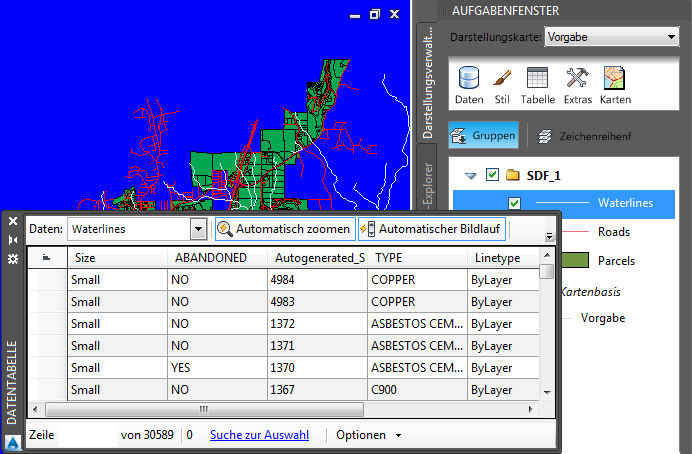

So überprüfen Sie die Attributdaten
  1. Wechseln Sie im Aufgabenfenster zur Registerkarte Darstellungsverwaltung, wählen Sie den Layer Waterlines, und klicken Sie auf Tabelle.
    Anmerkung:
    In diesem Beispiel wurde die Fixierung der Datentabelle aufgehoben, indem sie von der Ecke des Fensters weggezogen wurde.
    Die allgemeinen Eigenschaften und die für Wasserleitungen spezifischen Objektdaten werden in der Datentabelle angezeigt.
  2. Überprüfen Sie in der Datentabelle die Eigenschaften des Layers Waterlines.
    Die .FARBE-Eigenschaften wurden in eine neue Größeneigenschaft übersetzt.
