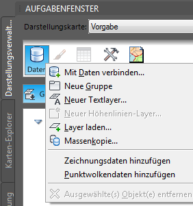

Wechseln Sie zur Darstellungsverwaltung, um eine Verbindung zu Daten herzustellen.

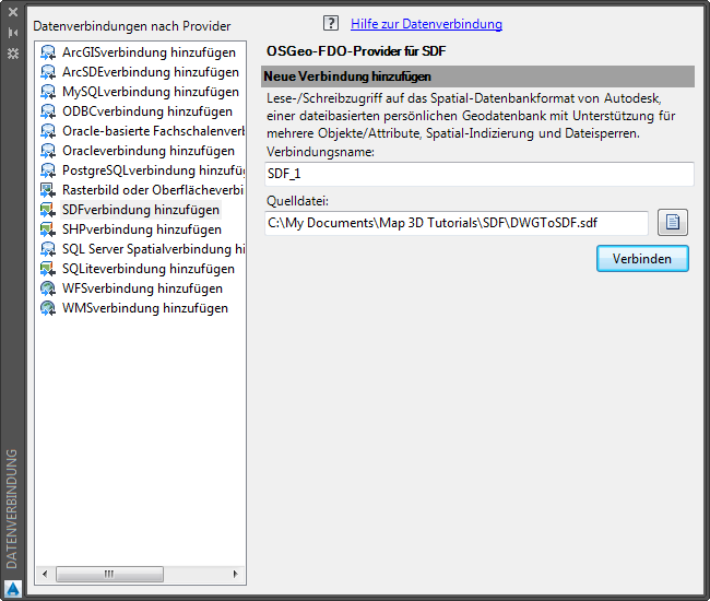

Stellen Sie eine Verbindung zu der erstellten SDF-Datei her.

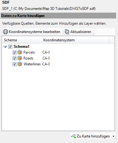

Jeder Layer aus der Originalkarte wird als eigene Objektklasse aufgeführt.
