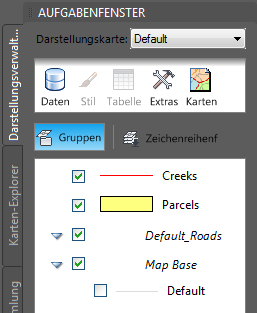

Auf der Registerkarte Darstellungsverwaltung werden die Layer in der aktuellen Karte angezeigt.
Klicken Sie auf den Layer Parcels und dann auf Stil.

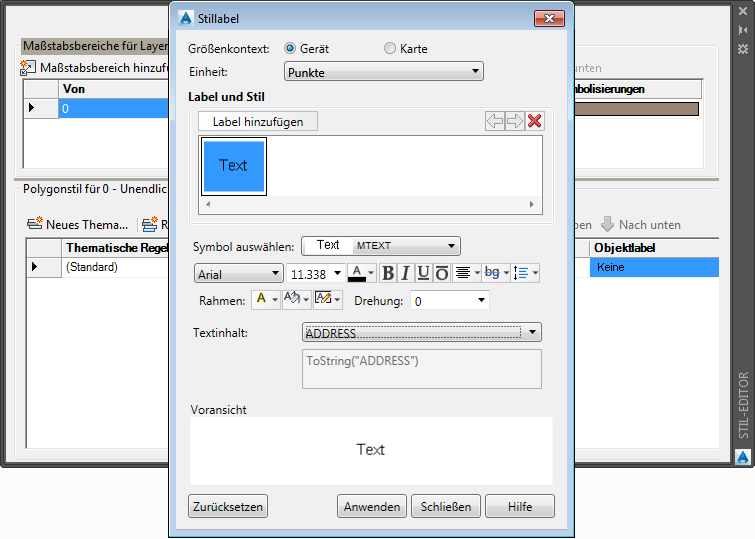

Klicken Sie auf die Zelle unter Objektlabel. Legen Sie die im Label anzuzeigende Eigenschaft und Stiloptionen fest.
Die Label zeigen die Straßennummern auf den Parzellen in der Karte an.
