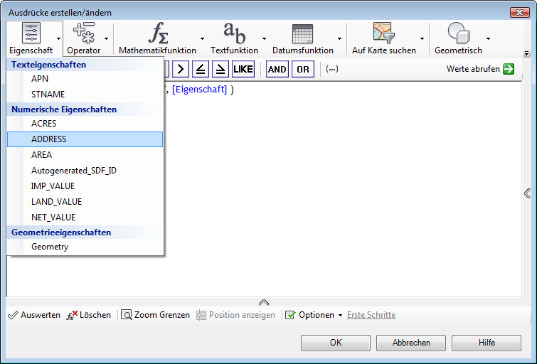

Die Label zeigen die Straßennummern der Parzellen, nicht jedoch die Straßennamen an. Sie können zwei Eigenschaften mithilfe eines Ausdrucks miteinander verbinden (kombinieren). In diesem Fall verbinden Sie die Adresse (Straßennummer) mit dem Straßennamen. Sie fügen mit dem Ausdruck \n einen Zeilenumbruch hinzu, wodurch ein mehrzeiliges Label entsteht.
In dieser Übung wird die Karte verwendet, die Sie in Übung 1: Zuweisen eines Labels zu Objekten mithilfe eines Stils bearbeitet haben.
So optimieren Sie Label mithilfe eines Ausdrucks
Klicken Sie auf den Layer Parcels und dann auf Stil.
Blättern Sie in der Liste Textinhalt nach unten, bis die Option Ausdruck verwenden angezeigt wird.
Concat. Ein Ausdruck wird eingefügt. Er verfügt über zwei Eigenschaftsplatzhalter.
Die ausgewählte Eigenschaft ersetzt die Platzhaltereigenschaft im Ausdruck.
Geben Sie die Informationen genau wie angezeigt ein, mit Apostrophen um \P, P in Großbuchstaben und Komma nach dem schließenden Apostroph.
