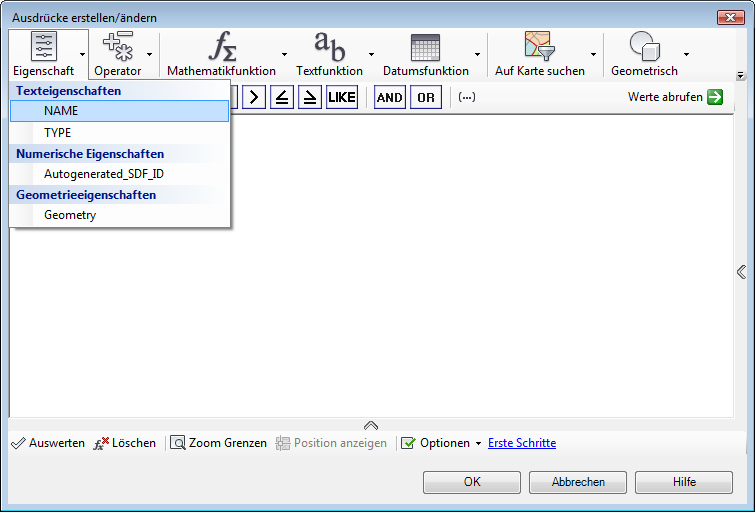

So fügen Sie dem Label statischen Text hinzu
  1. Wählen Sie den Layer Creeks aus, und klicken Sie auf Stil.
  2. Klicken Sie unten im Stil-Editor auf die Zelle unter Objektlabel.
  3. Wählen Sie im Dialogfeld Stillabel unter Anzuzeigende Eigenschaft die Option Ausdruck verwenden aus.
  4. Löschen Sie im Fenster Ausdrücke erstellen/ändern den aktuellen Ausdruck.
  5. Klicken Sie auf Textfunktion, und wählen Sie Concat.
  6. Wählen Sie den ersten Eintrag Property aus, und ersetzen Sie ihn durch den Text 'Waterway: '.
    Einträge für statischen Text müssen in einfache Anführungszeichen eingeschlossen werden. Damit zwischen dem statischen Text und der nachfolgenden Eigenschaft ein Leerzeichen eingefügt wird, muss sich das Leerzeichen innerhalb des schließenden Apostrophs befinden.
  7. Wählen Sie den zweiten Eintrag ([Text Property]), und klicken Sie auf Eigenschaft eingeben. Klicken Sie auf Eigenschaft, und wählen Sie die Texteigenschaft NAME aus.
    Ersetzen Sie den zweiten Eigenschaftsplatzhalter durch NAME.
  8. Löschen Sie die eckigen Klammern, die drei Auslassungspunkte innerhalb der Klammern und das abschließende Komma.
    Der Ausdruck sieht jetzt wie folgt aus:
    CONCAT ( 'Waterway: ' , NAME )
  9. Klicken Sie im Fenster Ausdrücke erstellen/ändern und im Dialogfeld Stillabel auf OK, und schließen Sie den Stil-Editor.
