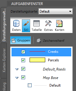

Auf der Registerkarte Darstellungsverwaltung werden die Layer in der aktuellen Karte angezeigt.
Klicken Sie auf den Layer Creeks und dann auf Stil.
