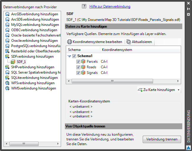

Zeichnung. Wählen Sie die Vorlage map2d.dwt aus, und klicken Sie auf Öffnen.

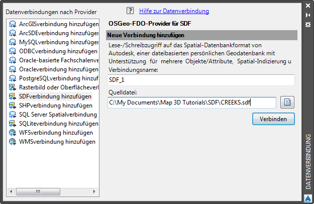

Mit Daten verbinden.
Geben Sie die Datei an, zu der die Verbindung hergestellt werden soll.
Wählen Sie die GIS-Objektklassen aus, und fügen Sie sie zu der Karte hinzu.
