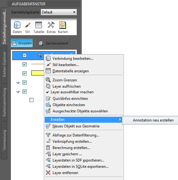

Neue Anmerkung erstellen.
Bei jeder Anmerkung handelt es sich um eine "Textinstanz". Sie können einem Textlayer mehrere Textinstanzen hinzufügen. Wenn Sie später eine Verbindung mit dem Textlayer herstellen, werden alle Textinstanzen in die Karte eingefügt.

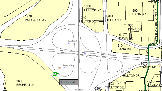

Klicken Sie an die Stelle, an der der Text verankert werden soll.
Geben Sie den Text nicht mittels Kopieren und Einfügen ein. Geben Sie ihn direkt über die Tastatur in das Dialogfeld ein.
Sie können den gesamten Text oder nur einen Teil des Texts ändern. Wenn Sie keinen Text auswählen, wird nichts geändert. Falls Sie beispielsweise nur das Wort "Downtown" auswählen, können Sie für dieses Wort eine andere Farbe und Größe und einen anderen Stil als für das Wort "Redding" festlegen.
Geben Sie 160 im Feld Texthöhe ein, und drücken Sie die Tabulatortaste.

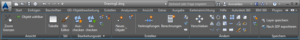

Gruppe Bearbeitungssatz
Einchecken.
Da es sich bei dem Textlayer um einen Datenspeicher handelt, checken Sie die vorgenommenen Änderungen ein, damit sie anderen Karten zur Verfügung stehen.

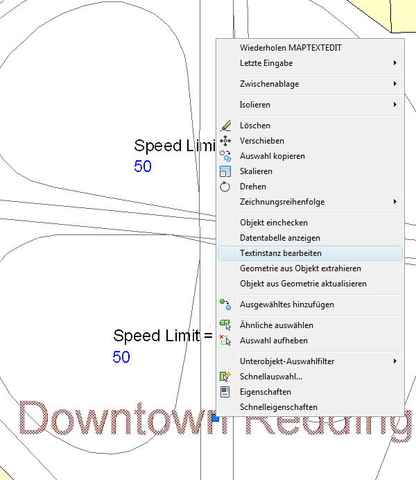

Wenn Sie eine Textinstanz auf diesem Textlayer ändern (Inhalt oder Formatierung), checken Sie sie erneut ein. Durch das Einchecken der Daten wird der Datenspeicher mit den neuesten Änderungen aktualisiert.
Wählen Sie die Textinstanz "Downtown Redding" aus, klicken Sie mit der rechten Maustaste, und klicken Sie auf Textinstanz bearbeiten.
