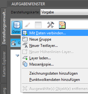

  2. Klicken Sie in der Darstellungsverwaltung auf DatenMit Daten verbinden.
    Stellen Sie eine Verbindung mit dem Datenspeicher her, der die Stadtgrenzen von Redding enthält.

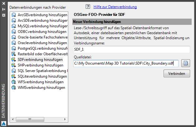

  3. Wählen Sie unter Datenverbindungen nach Provider die Option SDF-Verbindung hinzufügen aus.
  4. Klicken Sie neben dem Feld Quelldatei auf die Durchsuchen-Schaltfläche, und navigieren Sie zur Datei CITY_BOUNDARY.SDF.
    Wählen Sie den SDF-Provider aus, und navigieren Sie zur Beispieldatei CITY_BOUNDARY.SDF.
  5. Klicken Sie auf Verbinden und dann auf Zur Karte hinzufügen.

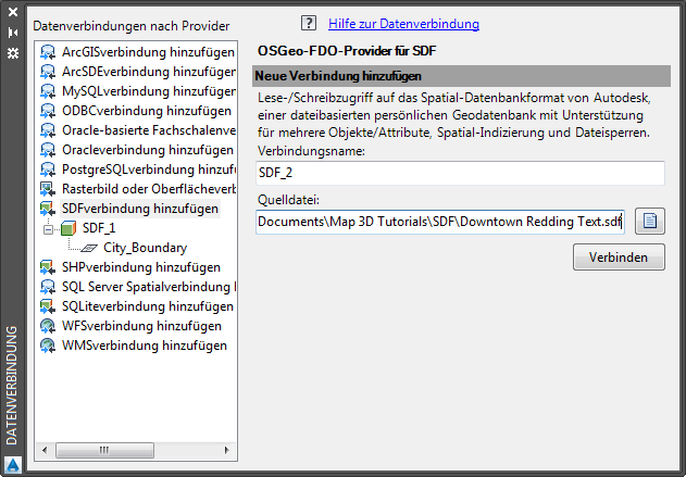

  6. Wählen Sie bei geöffnetem Fenster Datenverbindung unter Datenverbindungen nach Provider erneut den Eintrag SDF-Verbindung hinzufügen aus.
  7. Klicken Sie neben Quelldatei auf die Durchsuchen-Schaltfläche, und navigieren Sie zur Datei Downtown Redding Text, die Sie in den vorherigen Übungen erstellt haben.
  8. Klicken Sie auf Verbinden und dann auf Zur Karte hinzufügen.
