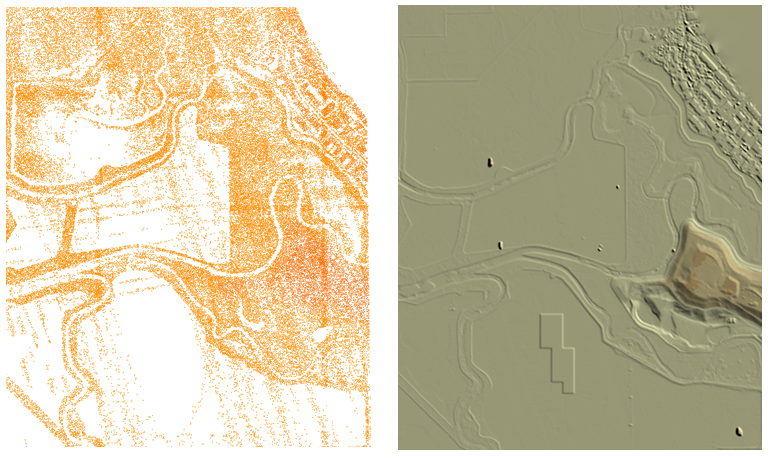

Nachdem Sie eine Fläche erstellt haben, können Sie sie wie jede andere rasterbasierte Fläche in AutoCAD Map 3D anzeigen, analysieren und ihr Themen zuweisen.
Eine aus einer Punktwolke erstellte Fläche kann eine sehr detaillierte Ansicht über das Gelände liefern.

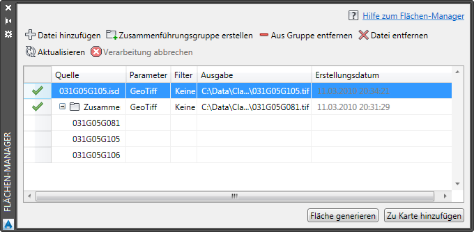

Mit dem Flächen-Manager können Sie ferner unter Verwendung von Zusammenführungsgruppen mehrere Eingabedateien einer einzelnen Flächendatei zuweisen. Sie können beispielsweise eine Zusammenführungsgruppe erstellen, um einen räumlichen Filter auf mehrere Eingabedateien anzuwenden. Quelldateien für eine Zusammenführungsgruppe müssen alle dasselbe Koordinatensystem verwenden.
Flächen-Manager
