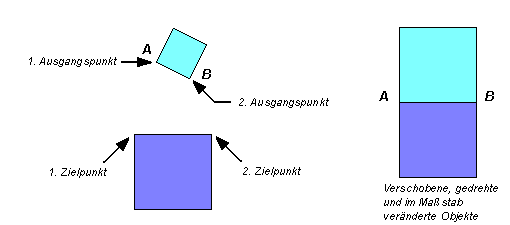

Erster Ausgangspunkt:
Wählen Sie einen Punkt in Ihrer Zeichnung, oder geben Sie die Koordinaten des Punktes ein.
Erster Zielpunkt:
Wählen Sie einen Punkt in Ihrer Zeichnung, oder geben Sie die Koordinaten des Punktes ein. Die Objekte erhalten einen relativen Abstand, der der Differenz zwischen dem ersten Ausgangspunkt und dem neuen Punkt entspricht.
Zweiter Ausgangspunkt:
Zweiter Zielpunkt:
Quell- und Zielpunkte
Aus der Differenz zwischen dem ersten Ausgangspunkt und dem ersten Zielpunkt ergibt sich der Abstand für die ausgewählten Objekte.
Aus der Winkeldifferenz zwischen den beiden Ausgangspunkten und den beiden Zielpunkten ergibt sich die Drehung.
Aus dem Verhältnis zwischen der Länge zwischen den beiden Zielpunkten und der Länge zwischen den beiden Ausgangspunkten ergibt sich die Maßstabsänderung.
