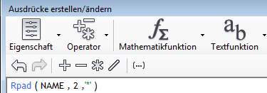

  4. Geben Sie alle Argumente, die für die Funktion erforderlich sind, in einfachen Anführungszeichen ein.
    Wenn Sie zum Beispiel die rechte Seite einer Textzeichenfolge mit drei Sternchen auffüllen, lautet der Ausdruck wie folgt:
    Bei Textausdrücken wird die Eigenschaft in Klammern angegeben, gefolgt von Argumenten in einfachen Anführungszeichen.
