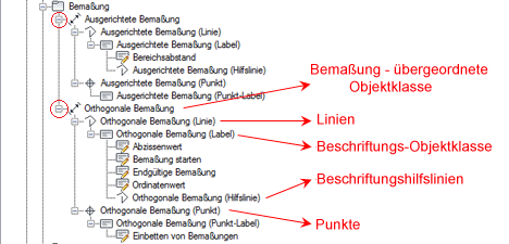

Eine Bemaßung besteht aus mehreren verknüpften Objektklassen. Wenn Sie die Bemaßungserweiterung zu einer Fachschale hinzufügen möchten, werden die Bemaßungsobjektklassen, wie in der folgenden Abbildung dargestellt, erstellt.
Datenmodell: Eine Bemaßungsobjektklasse besteht aus mehreren verknüpften Objektklassen.
