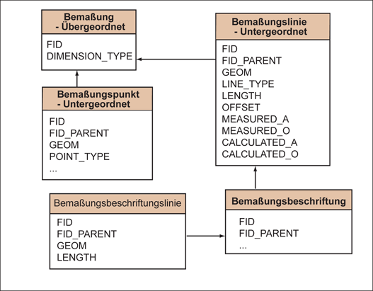

Es gibt spezielle Objektklassen zum Speichern von Bemaßungen in der Datenbank. Eine Bemaßung besteht aus mehreren verknüpften Objektklassen. Eine Bemaßungsobjektklasse (übergeordnete Attributobjektklasse) ist mit mehreren untergeordneten Objektklassen verknüpft, in denen die Geometriekomponenten wie Punkte (Symbole), Linien und Labels gespeichert sind.
Das Standardthema Bemaßung enthält zwei Bemaßungsobjektklassen, die ausgerichtete Bemaßung und die orthogonale Bemaßung. Bei der Bemaßung wird entweder die berechnete Bemaßung oder die gemessene Bemaßung verwendet.

Verwenden Sie die Fachschaleneinstellungen, um die Bemaßungsobjektklassen einer Fachschale hinzuzufügen.
Es wird empfohlen, die Bemaßungserweiterung und die Standard-Bemaßungsobjektklassen zu verwenden. Optional können Sie Bemaßungsobjektklassen manuell im Datenmodell-Administrator erstellen.
Datenmodell: Bemaßungsobjektklassen. Die übergeordnete Objektklasse für Bemaßungen ist mit den Geometrieobjektklassen Bemaßungspunkt - Untergeordnet und Bemaßungslinie - Untergeordnet verknüpft.
