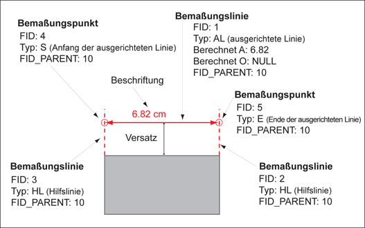

Es gibt verschiedene Typen für ausgerichtete Bemaßung. Je nach Bemaßungstyp verwendet das System das Attribut LINE_TYPE und das Attribut POINT_TYPE, um die Punkte und Linien zu unterscheiden. Verwenden Sie im Darstellungsmodell diese Attribute, um die Bemaßungslayer zu stilisieren.
Datenmodell: Komponenten einer ausgerichteten Bemaßung
Eine ausgerichtete Bemaßung besteht aus Punkten und Linien (siehe folgende Tabelle).
Typ der ausgerichteten Bemaßung |
Beschreibung |
AV = Ausrichten abgeschlossen |
Vorgabemäßige ausgerichtete Bemaßung mit Linien und Labels. Besteht aus:
AA = Nur ausgerichtete Abszisse |
Ausgerichtete Bemaßung, bei der nur die Abszisse und keine Ordinatenlinien gezeichnet sind. Besteht aus:
Nur ausgerichteter Text |
Ausgerichtete Bemaßung, bei der nur das Label vorhanden ist, jedoch keine Abszisse und keine Ordinatenlinien. Mit ihr wird beispielsweise die Länge einer Gebäudekante in der Zeichnung ohne jegliche Linien angezeigt. Besteht aus:
