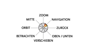

SteeringWheels, auch Räder, sind Nachverfolgungsmenüs, die Ihrem Cursor folgen und mithilfe derer Sie auf unterschiedliche 2D- und 3D-Navigationswerkzeuge zugreifen können.
Durch die Kombination vieler häufig genutzter Navigationswerkzeuge in einer Benutzeroberfläche, sparen SteeringWheels Ihnen viel Zeit. In den folgenden Abbildungen sehen Sie die unterschiedlichen zur Verfügung stehenden Räder:
Vollnavigationsrad
Objektansicht-Basisrad
Kleines Vollnavigationsrad
Kleines Objektansicht-Rad
Darstellung der Räder
