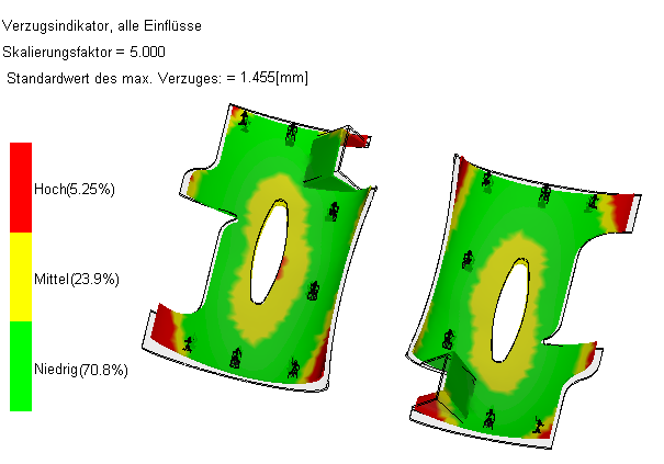

In diesem Lernprogramm richten Sie eine Verzugsanalyse für die Gruppe ein, die für die vorherigen Lernprogramme für den Schnelleinstieg verwendet wurde, und führen sie durch. Sie müssen die anderen Lernprogramme nicht durcharbeiten, um dieses Lernprogramm bearbeiten zu können. Wenn Sie in den vorherigen Lernprogrammen anzeigen möchten, klicken Sie hier.

  • Verzugsergebnisse prüfen
