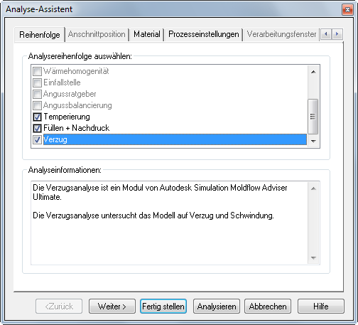

  1. Klicken Sie auf (Registerkarte Start > Gruppe Spritzgießprozess-Einrichtung > Analyse-Assistent).
  2. Deaktivieren Sie Füllen.
  3. Wählen Sie Temperierung.
  4. Wählen Sie Füllen + Nachdruck.
  5. Wählen Sie Verzug.
  6. Klicken Sie auf Weiter.

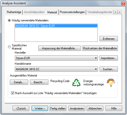

  7. Stellen Sie sicher, dass als Material Styron EUR, Magnum 3416 SC ausgewählt ist, und klicken Sie auf Weiter.

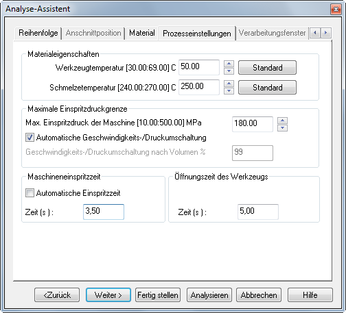

  8. Klicken Sie auf Weiter, um die Registerkarte Prozesseinstellungen zu öffnen.
  9. Stellen Sie sicher, dass die Werkzeugtemperatur 50°C beträgt.
  10. Stellen Sie sicher, dass die Schmelzetemperatur 250°C beträgt.
  11. Stellen Sie sicher, dass Sie die Einspritzzeit 3.5 Sekunden beträgt.
  12. Stellen Sie sicher, dass die Pausenzeit 5 Sekunden beträgt, und klicken Sie auf Weiter.

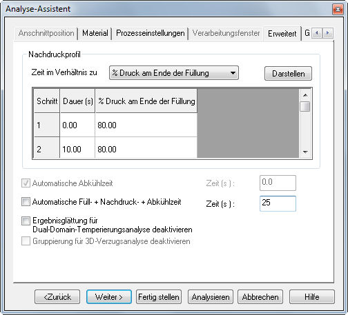

  13. Klicken Sie auf Weiter, um die Registerkarte Erweitert zu öffnen.
  14. Stellen Sie sicher, dass die Nachdruckprofilkontrolle einen Wert von % des Drucks am Ende der Füllung aufweist.
  15. Stellen Sie sicher, dass für das Profil 0 80, 10 80 festgelegt ist.
  16. Geben Sie 25 Sekunden als Füll-, Nachdruck- und Abkühlzeit ein.
  17. Klicken Sie auf Analysieren.
