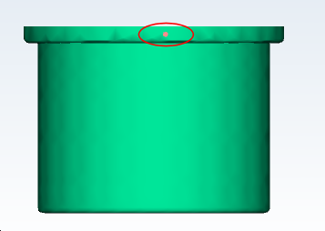

  1. Klicken Sie zweimal auf das untere Dreieck des ViewCube, um das Modell so zu drehen, dass die gerundete Kante zu Ihnen zeigt.
  2. Klicken Sie auf (Registerkarte Start > Gruppe Spritzgießprozess-Einrichtung > Anspritzpunkte).
  3. Klicken Sie wie unten dargestellt auf die gerundete Lippe des Modells.
  4. Klicken Sie mit der rechten Maustaste in das Modellfenster und wählen Sie Anspritzpunkte festlegen beenden aus dem Menü, um den Arbeitsschritt zu beenden.
