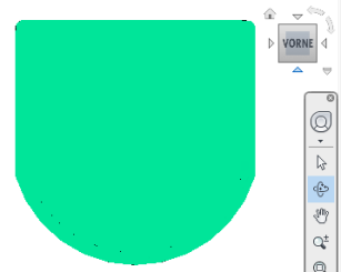

Das Modell muss innerhalb des Werkzeuges ordnungsgemäß ausgerichtet werden, bevor Analysen durchgeführt werden können. Modelle sind normalerweise so ausgerichtet, dass die Kavitätsseite des Werkzeugs zur Angussbuchse hin ausgerichtet ist.
  1. Klicken Sie auf die Unteransicht des ViewCube.
  2. Der geöffnete Abschnitt des Modells zeigt in Richtung der Angussbuchse. Das Modell muss daher um 180° um die x-Achse gedreht werden.
  3. Klicken Sie auf (Registerkarte Geometrie > Gruppe Anordnung > Drehen), um das Dialogfeld Drehen zu öffnen.
  4. Klicken Sie auf das Modell, um den Dialog "Drehen" zu aktivieren. Das Modell wird pink und das Dialogfeld wird interaktiv.
  5. Wählen Sie nun Formteilmitte verwenden.
  6. Klicken Sie zweimal auf die Schaltfläche für das Textfeld X und klicken Sie dann auf Übernehmen.
    Das Modell ist nun richtig im Werkzeug ausgerichtet.
