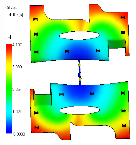

Füllzeit-Ergebnisse überprüfen
Bei dieser Aufgabe überprüfen Sie die Füllzeit-Ergebnisse.
  1. Klicken Sie im Bereich der Studienaufgaben auf Füllzeit.
  2. Klicken Sie auf (Ergebnisse > Gruppe Animation > Wiedergabe), um das Ergebnis zu animieren.
  3. Drehen, schwenken und zoomen Sie nach Bedarf, um das Füllmuster anzuzeigen.
Die Füllung ist zwischen den Kavitäten balanciert, und die Füllzeit liegt bei etwa 4 Sekunden.
