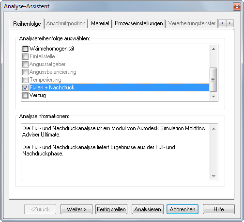

  2. Deaktivieren Sie Füllen als Analysereihenfolge.
  3. Aktivieren Sie Füllen + Nachdruck als Analysereihenfolge, und klicken Sie dann auf Weiter.

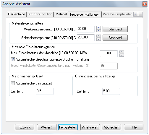

  5. Stellen Sie die Füllzeit auf 3.5 Sekunden ein, und klicken Sie dann auf Weiter.

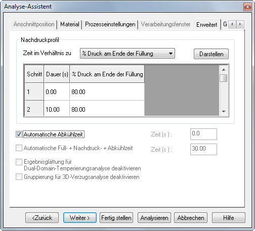

  6. Wählen Sie die RegisterkarteErweitert, und überprüfen Sie das Nachdruckprofil und ob Automatische Abkühlzeit ausgewählt ist.
