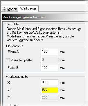

Bei dieser Aufgabe definieren Sie die Größe des Werkzeugs. Die Dicke der Platte A bestimmt die Länge der Angussbuchse.
Klicken Sie auf ( ).
Geben Sie als Dicke für die Platte A 125 mm ein.
Geben Sie als Dicke für die Platte B 100 mm ein.
Geben Sie als Werkzeugmaß X 800 mm ein.
Geben Sie als Werkzeugmaß Y 900 mm ein.
Klicken Sie auf OK.
