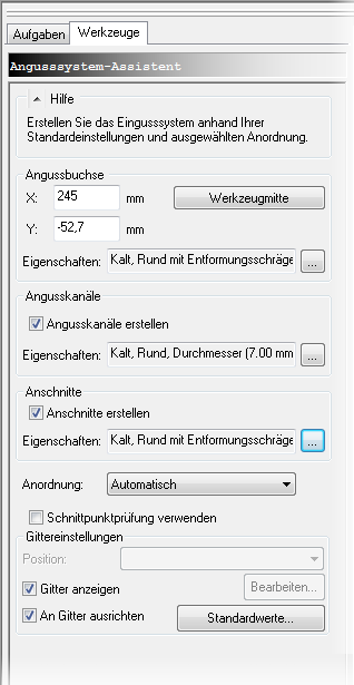

  1. Klicken Sie auf ( Registerkarte Geometrie > Gruppe Eingusssystem > Angusskanal-Assistent).
  2. Klicken Sie auf die Werkzeugmitte.
  3. Klicken Sie auf Angussbuchseneigenschaften Ellipse.

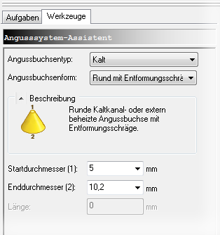

    1. Stellen Sie sicher, dass als Angussbuchsentyp Kalt ausgewählt ist.
    2. Stellen Sie sicher, dass als Angussbuchsenform Rund mit Entformungsschränge festgelegt ist.
    3. Geben Sie 5 mm als Startdurchmesser (1) ein.
    4. Geben Sie 10.2 mm als Enddurchmesser (2) ein.
    5. Klicken Sie auf OK.

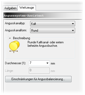

  4. Klicken Sie auf Angusskanaleigenschaften Ellipse.
    1. Stellen Sie sicher, dass als Angusskanaltyp Kalt ausgewählt ist.
    2. Stellen Sie sicher, dass als Angusskanalform Rund festgelegt ist.
    3. Geben Sie 7 mm als Durchmesser (1) ein.
    4. Klicken Sie auf OK.

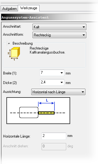

  5. Klicken Sie auf Anschnitteigenschaften Ellipse.
    1. Stellen Sie sicher, dass als Anschnitttyp Kalt ausgewählt ist.
    2. Stellen Sie sicher, dass als Anschnittform Rechteckig ausgewählt ist.
    3. Geben Sie 7 mm als Breite (1) ein.
    4. Geben Sie 2.4 als Dicke (2) ein.
    5. Stellen Sie sicher, dass die Ausrichtung Horizontal nach Länge ist.
    6. Geben Sie 2 mm als horizontale Länge ein.
    7. Klicken Sie auf OK.
  6. Stellen Sie sicher, dass die Anordnung auf Automatisch festgelegt ist.
