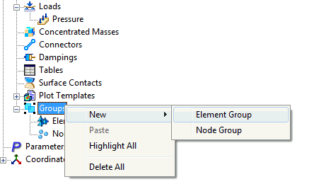

Das Strukturelement Gruppen wird in der folgenden Abbildung gezeigt:
Klicken Sie mit der rechten Maustaste auf Gruppen. Die folgenden Optionen sind verfügbar:
Neu:

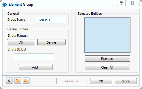

- Elementgruppe: Geben Sie die Element-IDs in die Element-ID-Liste ein, und klicken Sie auf die Schaltfläche Hinzufügen, um die IDs in das Feld Ausgewählte Elemente zu verschieben, wie in der Abbildung unten gezeigt.
- Im Dialogfeld Elemente markieren können Sie die ausgewählten Elemente in die Gruppe aufnehmen, indem Sie das Kontrollkästchen Gruppe erstellen aktivieren. (Weitere Informationen finden Sie im Thema zu Elemente insgesamt im Abschnitt Elemente markieren.)

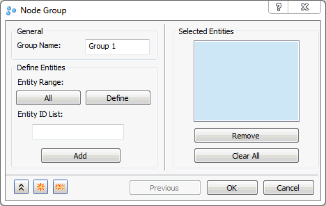

- Knotengruppe: Geben Sie die Knoten-IDs in die Element-ID-Liste ein, und klicken Sie auf die Schaltfläche Hinzufügen, um die IDs in das Feld Ausgewählte Elemente zu verschieben, wie in der Abbildung unten gezeigt.
- Im Dialogfeld Knoten markieren können Sie die ausgewählten Elemente in die Gruppe aufnehmen, indem Sie das Kontrollkästchen Gruppe erstellen aktivieren. (Weitere Informationen finden Sie im Thema zu Knoten insgesamt im Abschnitt Knoten markieren.)
