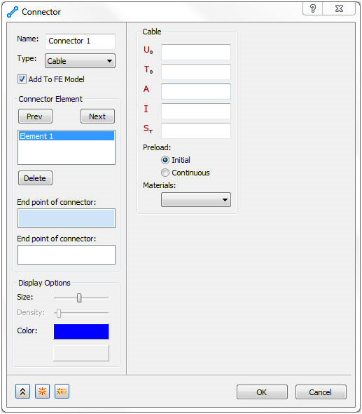

Wenn Sie im Formular Verbinder unter Typ die Option Kabel auswählen, stehen die folgenden Abschnitte zur Verfügung:
: Definiert den ursprünglichen Kabelspielraum.
: Definiert die anfängliche Kabelspannung.
: Definiert die Querschnittsfläche des Kabels.
: Definiert das Trägheitsmoment des Kabels.
: Definiert die zulässige Zugspannung des Kabels.
die anfängliche Vorspannkraft des Kabels ist.
die tatsächliche Zuglast ist und dass dieser Wert konstant bleibt.
