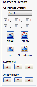

Wenn Sie auf eine der verfügbaren Schaltflächen klicken, werden automatisch die Kontrollkästchen für die einzuschränkenden strukturellen Freiheitsgrade aktiviert. Mit der Abhängigkeit Fest werden beispielsweise alle Kontrollkästchen aktiviert, wie in der folgenden Abbildung gezeigt.

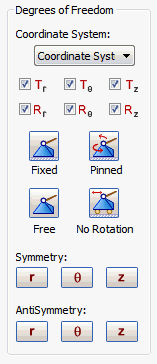

In diesem Beispiel wird die Abhängigkeit im benutzerdefinierten, zylindrischen Koordinatensystem in der Theta-Richtung angewendet.
Beachten Sie, dass die Freiheitsgrade je nach dem Typ des Koordinatensystems umbenannt werden, wie , und für die Radial-, Theta- bzw. Z-Abhängigkeiten in einem zylindrischen Koordinatensystem.

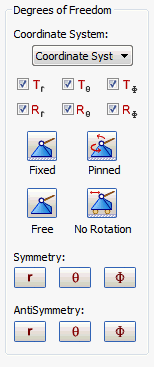

Wenn im Dialogfeld Abhängigkeiten ein Kugelkoordinatensystem zugewiesen ist, sehen die Freiheitsgrade , und für die Radial-, Theta- und Pi-Abhängigkeiten wie in der folgenden Abbildung aus.

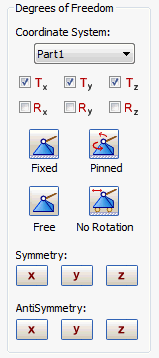

Bei einer Abhängigkeit des Typs Fixiert in einem rechteckigen Koordinatensystem werden folgende Optionen ausgewählt:

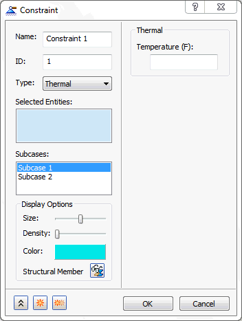

Wenn der Typ auf Thermisch eingestellt ist, kann eine feste Temperatur-Abhängigkeit auf ausgewählte Objekte angewendet werden, wie in der folgenden Abbildung gezeigt.
