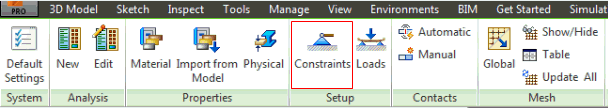

Zum Öffnen des unten gezeigten Fensters klicken Sie in der Multifunktionsleiste in der Gruppe Einrichten auf die Schaltfläche Abhängigkeiten, oder klicken Sie oben in der Struktur mit der rechten Maustaste auf Abhängigkeiten, und wählen Sie Neu.

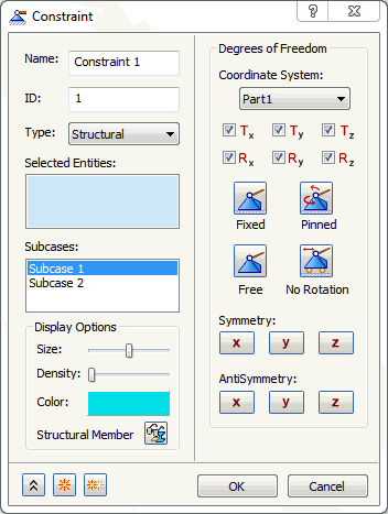

Das Formular enthält die folgenden Hauptabschnitte:
- Name: Geben Sie den Typ der Abhängigkeit in dieses Feld ein. Zum Beispiel Rückfläche Fest.
- ID: Die ID einer Abhängigkeit wird automatisch fortlaufend aktualisiert, während neue Abhängigkeiten erstellt werden, damit jede Abhängigkeit eine eindeutige ID hat.
- Typ: Wählen Sie den Typ der Abhängigkeit aus, die auf das Modell angewendet werden soll.
- Ausgewählte Elemente: In diesem Abschnitt werden die Elemente aufgelistet, die Sie für die Abhängigkeit auswählen können. Sie können eine Fläche, eine Kante oder einen Scheitelpunkt auswählen.
- Subcases: Hier können Sie die Subcases auswählen, auf die die Abhängigkeit angewendet werden soll.
- Anzeigeoptionen: Hier können Sie die Anzeigeoptionen der Abhängigkeit bearbeiten.
- Freiheitsgrade: Hier können Sie die Freiheitsgrade für die Knoten der ausgewählten Objekte auswählen, die mit der Abhängigkeit eingeschränkt werden sollen.
