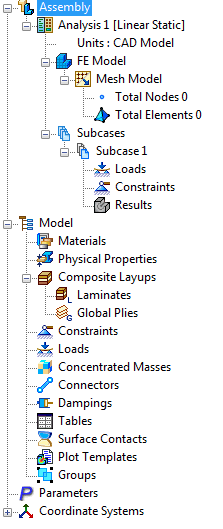

Netzmodell
Dies ist das untergeordnete Element der Strukturansicht unter FE-Modell.
Sich schneidende Skizzensegmente können kombiniert werden.
Schalen und Balken können kombiniert werden.
Schalen und Volumenkörper können direkt kombiniert werden (Zusammenführung von übereinstimmendem Netz).
Volumenkörper und Träger können direkt kombiniert werden (Zusammenführung von übereinstimmendem Netz).
Es enthält Informationen über die Gesamtanzahl der Knoten und Elemente in einem Bauteil bzw. einer Baugruppe.
Klicken Sie mit der rechten Maustaste auf Netzmodell. Die folgenden Optionen sind verfügbar:
