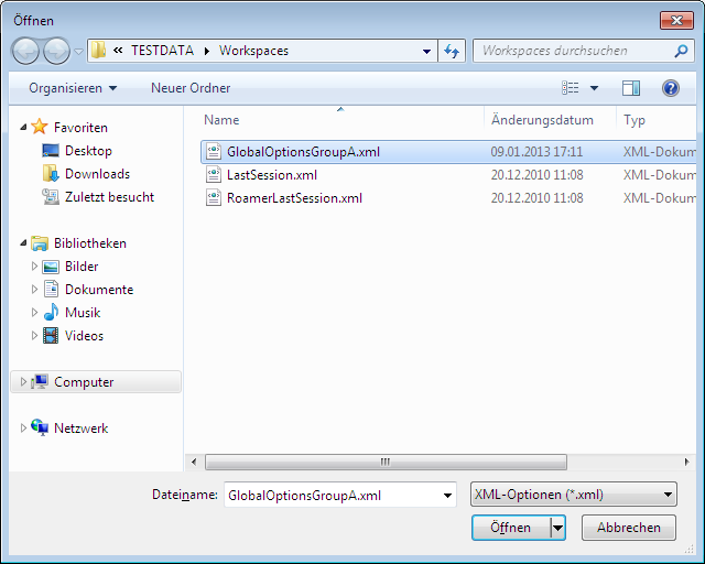

  2. Klicken Sie im Optioneneditor auf die Schaltfläche Importieren.
  3. Gehen Sie im Dialogfeld Öffnen zum Ordner mit der Einstellungsdatei, wählen Sie sie aus, und klicken Sie auf Öffnen.
  4. Klicken Sie zum Schließen des Optioneneditors auf OK.
