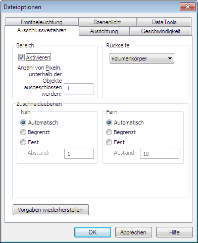

Dateioptionen
Sie können für jede Autodesk Navisworks-Datei (NWF- und NWD-Format) die Modelldarstellung und die Navigationsgeschwindigkeit anpassen. Anzeigeoptionen werden gemeinsam mit den Autodesk Navisworks-Dateien (NWF- oder NWD-Format) gespeichert und bei jedem Öffnen dieser Dateien erneut geladen.
