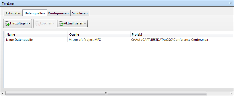

Die Datenquellenansicht
Die Datenquellen werden in einer mehrspaltigen Tabelle angezeigt. Die Spalten zeigen den Namen, die Quelle (z. B. Microsoft Project) und das Projekt (z. B. my_schedule.mpp) an. Alle weiteren Spalten (wenn vorhanden) identifizieren die Felder des externen Plans, die den Aktivitätstyp, die eindeutige ID sowie das Start- und das Enddatum für die einzelnen importierten Aktivitäten angeben.
Falls nötig, können Sie Spalten verschieben und in der Größe anpassen.
