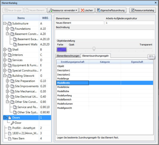

Bei der Ausführung der modellorientierten Ermittlung extrahiert die Quantifizierung eingebettete Designdaten und ordnet dies automatisch Elementen in Ihrem Katalog zu. Jeder Elementtyp (z. B. Linear, Fläche oder Volumen) wird einer entsprechenden vorgegebenen Objekteigenschaft zugeordnet. Lineare Elemente werden z. B. vorgabegemäß der Eigenschaft Länge zugeordnet, Elemente vom Typ Bereich werden der Eigenschaft Fläche zugeordnet usw. Dabei handelt es sich um die Eigenschaft, die während der Ermittlung gemessen wird.
In einigen Fällen können Daten nicht automatisch zugeordnet werden, wenn die Objekte nicht die Vorgabeeigenschaft enthalten, die für das automatische Mapping verwendet wird. Es kann auch vorkommen, dass Sie die vorgegebene Zuordnungseigenschaft ändern möchten. In diesem Fall können Sie die Definitionen der Eigenschaften für Ihr Projekt anpassen. Es können entweder einzelne oder globale Eigenschaften geändert werden und sowohl auf 2D- als auch auf 3D-Ermittlungsdaten angewendet werden.
