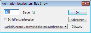

  2. Klicken Sie im Fenster Gespeicherte Ansichtspunkte mit der rechten Maustaste auf die zu ändernde Ansichtspunktanimation, und wählen Sie Bearbeiten.
  3. Geben Sie im Dialogfeld Animation bearbeiten im Textfeld Dauer die gewünschte Dauer in Sekunden ein.
  4. Aktivieren Sie das Kontrollkästchen Schleifenwiedergabe, wenn Sie eine kontinuierliche Wiedergabe der Ansichtspunktanimation wünschen.
  5. Wählen Sie in der Dropdown-Liste Glättung den von der Ansichtspunktanimation zu verwendenden Glättungstyp.
    Keine bedeutet, dass die Kamera sich von einem Bild zum nächsten bewegt, ohne dass ein Versuch zur Glättung der Ecken unternommen wird.
    Winkel/Lineare Geschwindigkeiten synchronisieren gleicht die Unterschiede zwischen Geschwindigkeiten der verschiedenen Bilder aus und ermöglicht auf diese Weise eine weniger ruckelnde Animation.
  6. Klicken Sie auf OK.
