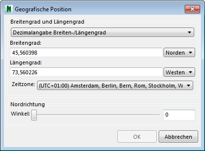

Dialogfeld Geografische Position
In diesem Dialogfeld können Sie den Breitengrad, Längengrad sowie die Nordrichtung einer geografischen Position in Ihrem Modell festlegen. In der Szenenansicht wird die benutzerdefinierte Position der Sonne in der benutzerdefinierten Zeitzone angezeigt.
Breitengrad und Längengrad
Dezimalangabe Breiten-/Längengrad
Zeigt den Breitengrad und Längengrad in Dezimalwerten an. Beispiel: 37.87222° .
Grad Minuten Sekunden Breiten-/Längengrad
Zeigt den Breitengrad und Längengrad in Grad, Minuten und Sekunden an. Beispiel: 37° 52' 20"
Breitengrad
Legt den Breitengrad der aktuellen Position fest. Gültige Werte liegen im Bereich von 0 bis +90.
Längengrad
Gibt den Längengrad der aktuellen Position an. Gültige Werte liegen im Bereich von 0 bis +180.
Norden/Süden
Legt fest, ob ein positiver Wert nördlich des Äquators oder südlich des Äquators liegt.
Osten/Westen
Legt fest, ob ein positiver Wert westlich oder östlich des Nullmeridians liegt.
Zeitzone
Legt die Zeitzone fest. Sie können die Zeitzone direkt in diesem Feld festlegen.
Nordrichtung
Steuert die Position der Sonne in der Szenenansicht. Diese Einstellung hat keine Auswirkungen auf das Koordinatensystem des Modells oder den Kompass des ViewCube.
Winkel
Verschieben Sie den Schieberegler, um den Winkel von 0 für die Nordrichtung festzulegen. Gültige Werte liegen im Bereich von 0 bis 360.
